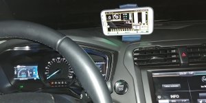

Pour compenser l'absence de HUD, je recommande l'utilisation de HA par exemple comme je le fais, soit comme ICI ou plus récemment, comme ICI mais avec le montant du tél mobile positionné comme montré dans les deux photos ci-attachées. A cette position avancée, les reflets dans la pare-brise sont placés très haut et ne gênent pas.
On dispose de la vitesse exacte et l'assistant des glides aide à trouver la bonne pression sur la pédale pour avancer quasiment en glide sans flux d'électrons.
