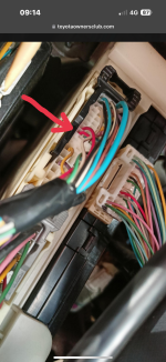

Donc demain on essaye de repérer le 12 volts.
Pour la prise 12 volts, j’ai une fiche noire avec 2 fils rouges dessus et une fiche grise avec 1 fil rouge dessus, lequel dois-je prendre ?
Sur les photos en première page du poste, il a pris la fiche noire, mais moi j’ai 2 file rouges dessus, alors lui en a qu’un.

Fil trouvé, je pense que sur un véhicule simple essence Yaris 3 de 2014, il y’a 2 fils rouges sur le faisceau, donc bien regarder.
Par contre, qualité pas terrible, je me demande s'il n’y a pas des réglages à faire, ou si cela ce fait automatiquement ?
Bon j’ai fini de tout installer et j’ai fini par trouver le fameux fil rouge.
Par contre, il y’a une différence je pense, entre un essence et un hybride, car pour moi il y avait 2 fils rouge, et j’ai trouvé sur un forum en anglais lequel reprendre.

Et surtout quel fil rouge relié au reverse ?
Car moi j’en avais 2.
