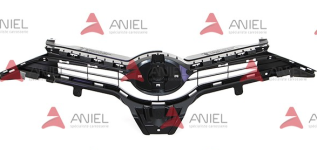

Ah ! Les cons !
Ils ont du se dire que c'était trop simple, alors ils ont bordélifié le truc avec le restylage...
@gege06 a réussi en passant par le dessus mais avec mes deux grosses paluches gauche, je sens que ça va être une plaie...
