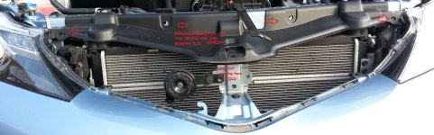

A ce propos je souhaite changer mon carillon d'origine par deux CHSKY.
Je n'ai pas trouvé de photos du démontage sur Auris 2.2, qui semble bien moins aisé que sur 2.1
Si certains ont déjà réalisé l'opération, je veux bien quelques conseils/retour d'expérience !

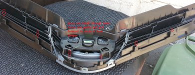

EDIT : J'ai trouvé la solution sur ce forum UK
Je place les images ici pour plus de simplicité et sécurité.
EDIT2: Bien qu'il précise "facelifted" il s'agit en fait d'un 2.1 ...
Retour case départ.

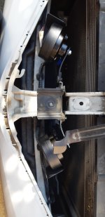

C'est enfin fait pour moi. Kit CHSKY parfait, merci @Francky79 qui m'a cédé le sien pas encore monté en changeant de véhicule !
Le plus dur fut de replacer la calandre qui était pourtant sortie toute seule :meh:
Quand je les ai essayés séparément, au premier j'ai dit "ah?" au second "mouais!" mais aux deux ensemble "ah ouais!!!" :mrgreen-48:
Voici une vue aérienne :

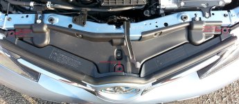

Et voilà ! J'ai enfin un vrai klaxon et désormais on m'entendra. Fini d'avoir "honte" avec le klaxon de scooter :cool:
Sur la nouvelle Corolla c'est très simple en plus.
Il suffit d'enlever le cache à l'avant en enlevant des fixations plastiques
Ensuite on accède facilement au klaxon (les nouveaux sont posés)
Pour mettre le 2nd, j'ai directement acheté chez Toyota une autre plaque de fixation et des écrous
Et je me suis fait un faisceau maison avec 2 connecteurs pour me brancher sur le faisceau existant
