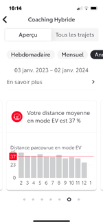

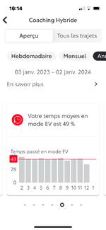

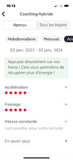

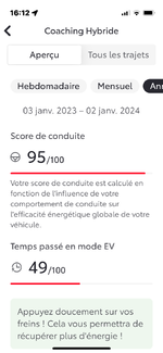

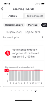

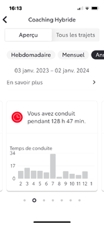

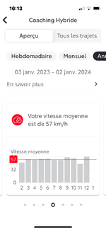

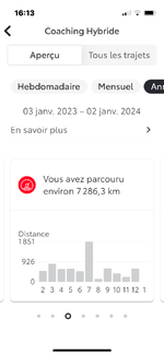

Copies d'écran de l'application MyT pour l'année 2023 :
A noter l'écart entre la conso de MyT (4,5L/100 pour 2023) et la conso de Spritmonitor (4,88L/100 depuis le début), à moins que ce soit le fruit de mes progrès ...
