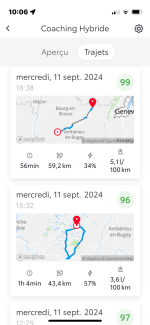

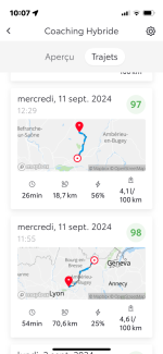

Après un AR à Colombey les Deux Eglises début septembre j'ai fait le plein avec du E10, (habituellement du SP98 ou SP95) et je suis agréablement surpris par la consommation de l'OdB.
Le matin au départ 4,7L/100, le soir à l'arrivée 4,6L/100.
Et surtout des bons scores, j'ai fait des efforts d'éconduite mais j'ai mis la clim par inadvertance pendant un bon moment du premier trajet.
https://www.spritmonitor.de/fr/detail/1343677.html
