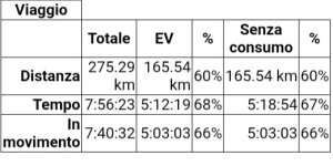

Avant-hier, sur mon forum, nous parlions du pourcentage de kilomètres parcourus en VE, j'ai extrapolé de HA les 20 derniers voyages et j'ai trouvé que j'ai un pourcentage très élevé par rapport à tous les autres utilisateurs (sur le forum italien), quel pourcentage pouvez-vous obtenir ?
