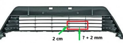

Bonjour ZIOCAR, peux-tu nous en dire plus sur ton masque de radiateur?
A partir de quelle température? dimension, matière...
Merci
Merci
Moi, je me suis basé sur la photo de @ziocar, mais j'ai juste remplacé les bouts de polystyrène blanc par de la gaine isolante grise qu'on trouve dans les grandes surfaces de bricolage ("PE INsulation 12x13mm"), c'est du même gris que la voiture.
Ca se coince pile poile sur les lames horizontales de la calandre dans le pare-choc.
Certes, je ne me souviens pas des mesures mais j'ai utilisé des bandes de polystyrène en coupant de petits parallélépipèdes de 2 cm d'épaisseur et d'une longueur supérieure de 2 mm à la longueur de la fente.
Voici le lien.
J'utilise le masque dès que la température extérieure descend en dessous de 10°.
