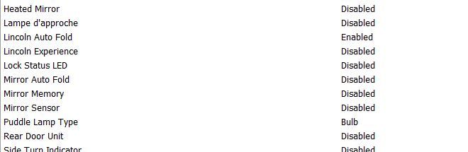

Pareil, je cherche toujours un volontaire en Gironde, j'aimerai bien activer l'alarme et les rétro qui se remettent en place seulement quand on démarre.
Oui, c'est un peu abusé.Effectivement, avec Forscan : dans DDM (conducteur) et PDM (passager), en mode "facile", il suffit d'activer l'option Lincoln Auto Fold. A partir de là, quand on déverrouille il ne se passe rien, mais quand on ouvre et referme la portière, les miroirs se déplient. Et voilà, je viens de vous faire économiser 200 €
(Blague à part, il ne se mouche pas du coude le mec - il facture cher une info fournie gratuitement par d'autres)

Bonjour,Effectivement, avec Forscan : dans DDM (conducteur) et PDM (passager), en mode "facile", il suffit d'activer l'option Lincoln Auto Fold. A partir de là, quand on déverrouille il ne se passe rien, mais quand on ouvre et referme la portière, les miroirs se déplient. Et voilà, je viens de vous faire économiser 200 €
