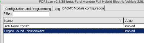

Je viens de voir que Forscan permet de désactiver le contrôle actif du bruit (ANC). Ca se passe dans le module DACMC, et on peut le faire en mode "confort" :
Un peu plus élégant que retirer le fusible 33...
Engine Sound Enhancement, c'est l'ajout de son du moteur dans les haut parleurs, une option sur les versions sportives de la Mondeo (ils sont fous ces gens). Elle n'a aucun effet sur la version hybride.

Engine Sound Enhancement: Tu veux dire que cela ne fonctionne que sur les versions sportives et pas sur les versions hybrides (Dans ce cas cette ligne devrait ne pas pouvoir être mis en Enable ou ne pas exister sur les versions hybrides).
Sur les versions sportives, le son qui sort est le vrai son du moteur ou un son artificiel?
6 497
6 016
Ils ne changent pas le firmware en fonction de la motorisation ou des options présentes, ce serait un cauchemar de logistique. J’ai des dizaines d’options visibles et activables dans Forscan qui ne peuvent pas fonctionner faute de matériel (transmission intégrale, turbo, voiture de police,…).
D’après les forums américains, ils passent une partie du bruit réel du moteur par les haut-parleurs, mais j’ai vu qu’il y a débat, donc pas sûr que ce soit correct.

cela permettait d'avoir les menus inactifs d'être grisés ou simplement absents, éliminant ainsi facilement toutes incompréhensions, questions et mécontentement des utilisateurs
Sorry, j'ai raté cette partie de ton message. Ces options ne sont pas visibles dans les menus de la voiture, ma capture d'écran vient de Forscan sur mon PC portable, ce n'est pas accessible aux utilisateurs en théorie.
