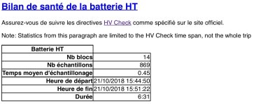

Voici les résultats du test de batterie HV réalisé cet après midi a l'aide de hybrid Assistant en suivant ce protocole.
J'ai posté seulement les parties qui me semblaient judicieuses, je n'ai pas su poster le rapport complet...
Merci aux experts qui pourrons me confirmer la nécessité de remplacer les éléments du bloc1.

Bonjour @sas.alex ,
Quand tu dis complètement déchargée tu peux préciser la tension minimale que tu as révélée sur la paire 1 et éventuellement sur les autres paires ?
Est ce que tu pourrais mettre le tableau complet des stats blocs stp ? Il manque une partie.
A première vue, tu en as bien un bloc en défaut, la paire 1 qui se situe côté passager.
Ça peut être qu'une cellule sur les deux, néanmoins je te conseille de changer les deux.

Bonjour @sas.alex
Tu as de la chance d'avoir pu récupérer ta batterie, au moins en très grande partie.
En dessous d'une certaine tension, je considère que l'élément est HS. Parce que j'ai fait des expériences et que les éléments sont très difficilement récupérables.
Dans la situation où j'aurais eu comme toi une batterie avec deux éléments à 2 - 3 Volts et les autres à 6 Volts (en ordre de grandeur), j'aurais choisi de changer la batterie complète.
Tu as 26 éléments qui ont l'air de fonctionner pour le moment.
Néanmoins, on ne sait pas dans quel état se trouvent tes 26 éléments...... Quelle est la capacité résiduelle de chaque élément ?
Ce serait à déterminer ou mesurer.
En tout cas, il faut clairement remplacer les deux premiers du bloc 1.
En espérant que les deux éléments de remplacement ne seront pas trop bons par rapport aux autres. Là ce serait très (très) embêtant. La voiture se mettrait en défaut alors que la batterie est bonne mais déséquilibrée.
