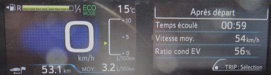

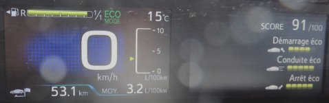

Hier 90km sur un trajet AR, routes de campagne, 3,4l/100 odb, en roulant pépère mais correctement.
ça rejoint ce que dit @Astrix64 plus haut. Je pense qu'un jour normal j'aurais fait 3,7L/100 odb.
Après e gain dû à la quasi absence de circulation est lié à la densité de circulation habituelle sur ces mêmes parcours...

Avec une densité de circulation "normale" il est aussi possible de faire 3,4l/100km, mais il faut être le boulet de service, en étant le véhicule le plus lent.
