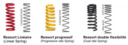

L'inconvénient du ressort linéaire, c'est que peu importe l'écrasement, il a tout le temps la même raideur.
Par exemple, si c'est un ressort conçu pour la route européenne, il aura une raideur importante (donc dur) pour que le véhicule s'écrase peu sur un côté en virage ou sur l'autoroute pour un dépassement: or trop dur, en ville, ce ressort sera moins souple, donc ce n'est pas confortable pour les passagers (dit...tape cul).
Et souvent, le constructeur va prendre le compromis entre les deux comme sur la Prius 3: elle sera un peu dynamique et un peu confortable (ou on peut formuler autrement: elle est assez tape cul en ville et prend pas mal de roulis en virage).
L'avantage d'un ressort progressif ou d'un ressort à double flexibilité, c'est qu'on peut combiner un ressort souple pour absorber les nids de poule et un ressort dur pour être dynamique en virage. Au lieu d'être constant comme sur un ressort linéaire, la raideur d'un ressort progressif augmente au fur et à mesure que l'on l'écrase.
