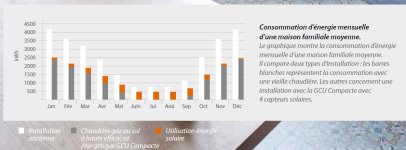

Et si on revient au
chauffage, finalement Daikin n'est pas le seul fabricant qui propose du Gaz condensation associé au solaire thermique.
J'ai découvert que le fabricant français e.l.m leblanc a aussi conçu une solution similaire :
Stellis Module Solaire. Il y a beaucoup plus d'installateurs/chauffagistes/plombiers qui travaillent avec cette marque, alors que les Daikin sont beaucoup plus rares.
Faut compter 5000 euros pour le système ballon + chaudière, et 1600 euros pour les 2 capteurs solaires (
tarifs).
