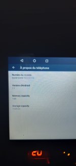

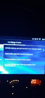

et bien, si tu commençais par l'ouvrir et prendre une photo de la carte qui contient le processeur, cela permettrait déjà de voir si cela ressemble à ce qui est connu...
