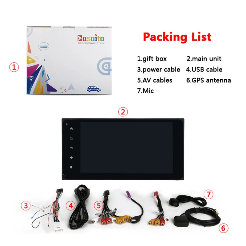

EDIT : puisque je ne vais pas commander une version Prius mais une version RAV4 (à cause du cadre), pouvez-vous quand même me confirmer que le kit de base ci-dessous suffit sans boîtier / adaptateur additionnel?
Voiture-2din-GPS-pour-Toyota-vieux-RAV4-Corolla-Hilux-Prado-avanza-200-100mm-unit-principale-multim.jpg
EDIT : et je me permets d'insister, sur le descriptif ci-dessous ils insistent bien sur le fait que pour faire marcher la caméra d'origine il faut prendre le boîtier CANBUS : https://fr.aliexpress.com/item/33021840705.html

le truc c'est que tu montres des photo de P4..... il te faut donc un canbus cb004, mais tu n'aura pas tout ce que je t'ai montré, du style le shema hybride, la personnalisation des parametres etc...... en tout cas j'en doute. si deja tu as la camera sans bidouiller c'est top

- Est-ce que le kit CB004 + les câbles fournis me permettent de commander un Max 6 avec un kit lambda? Autrement dit est-ce que les câbles que tu peux voir en photo avec le CB004 semblent complets pour toyota?
- Peux-tu me dire s'il faut un adaptateur complémentaire pour brancher le GPS du Dasaita sur l'antenne GPS de la voiture?
une fois que tu aura tout il n'y aura en principe aucun probleme, c'est du plug and play :) les cables livrés avec le canbus vont tres bien aller.... en principe.....
