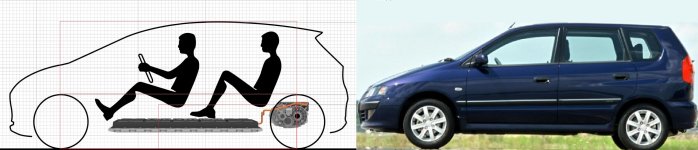

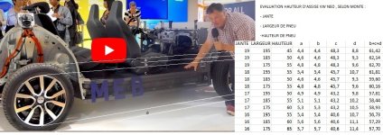

- Revenons sur la hauteur, mon expert me rappelle judicieusement que par rapport à la Golf, il faut déduire les 140 mm d’épaisseur de la batterie pour jauger de l'espace intérieur en hauteur. Donc on sera plus à l'étroit en hauteur que dans une Golf et on sera bien en terme d'impression dans une berline avec une garde au toit faible et une position de conduite allongée, et pas du tout comme dans un mini-monospace de type Jazz comme s'évertue à s'en persuader @mark13 .
retour aux sources..Voir la pièce jointe 12490
