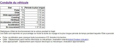

Dans le rapport HR, tu as un lien qui explique ce qu'est le HSI (Hybrid System Indicator).5) Evaluation de la glisse
